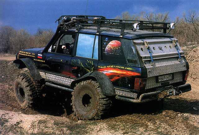

В целом наш "неопознанный летающий объект" сохранил схему подвески Range Rover Classic, но это сходство чисто внешнее. На самом деле большинство элементов подвески пришлось изготовить с нуля, в том числе и задние рычаги, не говоря уже о кронштейнах. А уж с подвеской UNIMOG она и вовсе не имеет ничего общего. Во всяком случае, знаменитых центральных продольных рычагов, внутри которых проходят карданные валы, не осталось. Соответственно пришлось изготовить специальные фланцы редукторов с крышками и сальниками, не позволяющими воде и грязи проникнуть внутрь моста. Ну а в остальном "Унировер" оснащен так, как и положено участнику тяжелых трофи-рейдов: колеса SuperSwamper Bogger размерности 39,5х18-16,5 на уникальных (изготовленных в единственном комплекте) дисках с бедлоками, не позволяющими колесам разбортироваться в грязи, силовой обвес, две лебедки (спереди Warn M 12000, сзади Warn HS9500), шноркель (корпус воздушного фильтра расположился на экспедиционном багажнике), передняя и задняя люстры, полный комплект штурманского оборудования, СВ-радиостанция и крепления для сэнд-траков на верхней створке задней двери. Кстати, некоторые решения кажутся мне очень удачными. Например, поворотный столик, на котором закрепляется приемник GPS с ноутбуком, или гнезда в центральной консоли между передними сиденьями, в которых размещаются четыре портативные рации. Зачем четыре, спросите вы? Дело в том, что на нашем "НЛО" ездит семейный экипаж, включающий в себя не только "папу-пилота" и "маму-штурмана", но и "сыновей-матросов" (в машине сохранен нормальный второй ряд сидений). Стекла багажника и задней двери заменены на алюминиевую рифленку. Выглядит машина исключительно внушительно! И дело не только в огромных зубастых колесах или гигантском клиренсе, особенно бросающемся в глаза, когда "Унировер" стоит рядом с лифтованным монстром на обычных мостах. Дело в том, что эта машина сделана с огромной любовью, в нее вложены не только серьезные деньги (я даже не решусь предположить, сколько стоило построить такой аппарат), огромный труд и точный инженерный расчет, но и частичка человеческой души. А с такой присадкой машина просто не имеет права ездить плохо! Наверное, именно по этой причине я и спешил на тест, как десятиклассник на свидание. В планах была серьезная проверка проходимости в недавно найденном торфяном карьере. Приехал, получил ключи, документы, фотограф собрал свое имущество, и мы бодро направились к машине. Тут-то и произошло непредвиденное... Открываю дверь, поднимаюсь на водительское сиденье - и... вот это номер! Штурманское сиденье самое обычное, а вот для пилота предусмотрен жесткий спортивный ковш от Sparco. Похоже, втиснуть мои 120 кило в металлическую чашку просто невозможно... Я было решил напихать каких-нибудь ватников и усесться "верхом", но при этом моя голова наполовину высунулась в люк, причем его края пришлись точно на уровне глаз! Все, приплыли... Словом, десятью минутами спустя, бормоча детские стишки про то, что "вы в танкисты не годитесь, в танке вы не поместитесь", я скрепя сердце отправился звонить главному редактору с докладом, что тест срывается по причине "несовпадения посадочных размеров пилота и автомобиля". Вы думаете, это было весело? Тем более что, как назло, все остальные журналисты были в разъездах. Пришлось нашему главному самому тряхнуть стариной. Мне же оставалось со стороны наблюдать за полетами "НЛО".
На место теста выдвинулись двумя машинами. Впереди неторопливо катил "Унировер", сзади я на Isuzu. Третья передача, холостые обороты... Нас строго-настрого предупредили: ни в коем случае не разгоняться быстрее 50 - 60 километров в час, так как мосты от UNIMOG просто не рассчитаны на быструю езду. Особенно разгоняться и не хотелось - из машины сопровождения было прекрасно видно, что "НЛО" изрядно плавает на дороге. Впрочем, рассказывать о вкусе устриц должен тот, кто их пробовал. Так что слово Андрею Куприну: "Благодарю за доверие, но должен сразу предупредить, что как раз устриц-то я и не пробовал. Черепах варил, игуанами питался, кайманами лакомился, маленького южноамериканского зверька агути препарировал, сладковатым мясом пираньи голод утолял, а вот что до устриц... Грешен, не довелось баловаться. Ну да бог с ними, с устрицами, поскольку речь в данном случае, как вы понимаете, идет не о моллюсках, а о "Унировере"... Скажу сразу, двигаться на этом "звероящере" в городском потоке автомобилей - это "штука посильнее, чем "Фауст" Гете"! Откровенно негабаритные размеры, вялые тормоза, отсутствие зеркал, плюс постоянное желание заднего моста хоть как-то поучаствовать в процессе управления автомобилем превращают самое обычное перемещение из точки К в точку М в довольно увлекательное занятие. Которое, впрочем, достаточно быстро надоедает... Вывод однозначен: большие перегоны по дорогам общего пользования нашему сегодняшнему тестируемому категорически противопоказаны, только на перевозке! Причем желательно, чтобы последняя доставляла этот фантастический (я это говорю без тени иронии) аппарат непосредственно в места его офф-роуд обитания...".
